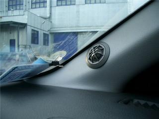

А вся проблема действительно в серединке и состоит! Верхи с низами расположить то есть куда. А вот "воткнуть" в эту систему "серединку" - это и есть моя суперзадача! И, как правильно сказал alex63, еще и согласовать среднечастотник по фазе со всем этим хозяйством (и это при отсутствии проца)
Кстати, alex63, если можешь - помоги советом! Среднечастотник будет купольный, т.е. "широконаправленый" UR2.5, или UP2.5(зависит от партии комплекта, насколько я понял). Ни тот, ни другой, насколько я понял не требуют аккустического оформления...
Теперь проблема:
- если ставить в двери, то и в конструктивном решении простота, и фазового рассоглосования особого не будет (соосность излучателей). НО зато сам звук будет реально теряться в "руках-ногах-и-пузах" smile.gif
- если в отражение от лобовухи, то самое главное остается звук и более-менее правильно распространяется по салону! Зато проблем с подбором положения и направления просто уйма sad.gif !
Пока пришел к выводу, что просто "засверливать" в плоскости в уголах панели (те самые, о котором говорил выше) - звук пойдет ПОЧТИ НИКАК, ибо отражен будет звук не в уши слушателя а ему в грудь! А вот подиум небольшой с изменением ранее подобранного угла наклона головки - помоему будет good.gif Только вот если угол окна не попадет по фазе - это уже будет совсем плохо! Как сказал, с размещением особо не разыграешься...
Какие будут предложения или советы?

Совет тут один.
Найти помошника (желательно с ушами на которые медведь не наступал), усадить его на пасажирское и дать в руки купольник. Далее таскать и прикладывать их во всевозможные мыслимые и немыслимые места (в том числе и вниз в кик-панели - были примеры, что купольники звучали от туда лучше) и слушать. Задача - найти такое место и направленность головок при котором тоналка и сцена будут удовлетворять тебя (в первую очередь) ну и пассажира тоже.
что такое тональный баланс и сцена понятно? Если нет то вот
http://www.avtozvuk.com/az/Az_0902/p114-117.htm
Затем в найденном положении (возможно их будет несколько) закрепить каким-либо образом динамики временно по возможности ничего не сверлить и не резать и покататься так несколько дней слушая всевозможные жанры и любимые диски - возможно надо будет что-то корректировать.
Убедившись, что именно это положение и направленность верное - инсталлировать их капитально, не забывая об этетике и эргономике
Обычно купольники находят себе места либо рядом с ВЧ - в уголках зеркал, либо на стойках, но подальше от лобового. Меньше инсталлируют с работой на отражение ( страдает детальность и фокусировка).
Если монтировать на панели на подиумах, то в силу того, что куполники дуют в все стороны все-равно получим отраженный сигнал, который, возможно будет портить все картину.
Вот, просто как пример такого подиума, но это 9-ка.
http://audiobox197.smtp.ru/21099.html

По поводу середничков. На панели приборов есть полочка, снимаеться секунд за 30 так вот. По углам ближе к стойкам можно вырезать отверстия, сделать бокс нужного объема. И все.
Сам в дверях подиумы буду переделывать. Суть заключаеться в том что подиумы у меня без наклона. Звук ухадит в обувь мне это не надо. Так вот я планирю доделать подиум сделать максимально возможный наклон к слушателю.
Да! Уже рассматривал такой вариант good.gif Причем пришел к выводу что он наилучший, с точки зрения ТЕХНИЧЕСКОЙ РЕАЛИЗАЦИИ! Просто, качественно и со вкусом victory.gif
Но окончательно буду определяться именно по звучанию, экспериментальным путем перетаскивя по салону компоненты...

- по пищалкам: как всеж ориентировать?
Если направить друг на друга - а как же взаимное поглащение волн? Или в ВЧ им можно принебреч?
Если направить в салон, на слушателя - то исказится "сцена"(?), все испортит локализация источника звука. В отражение от лобового?....... Блиннн! crazy.gif
С другой стороны, в салон советуют направлять пищалки с широкой диаграммой направленности, в то время как у DLS они вроде довольно узконаправленные... Т.е. вроде как от лобового?
Исходя из моих личных теоретических умозаключений и среднечастотник и пищалка должны работать в отражение от лобового... Их что, вместе друг с другом на панель ставить? А если "писчи" поставить в стойки с ориентацией на лобовое, а "серединку" в панель приборную в углах у стоек - не будет ли "каки" из-за их взаимного пересечения?......
Имеется ввиду примерно так пищалку поставить:
Блин, у меня вся работа встала из-за того, что не могу определиться с местами для верхов и серединки....
Помогите советом, люди добрые!

Твитеры на валик из пластелина и крутишь до определения ширины и длины сцены... music2.gif
Гогги
сообщение 22.2.2008, 10:22
Сообщение #62
Сообщений: 1 395
Регистрация: 2.2.2007
Дык оно то понятно!
Но делаю то один - особо не подвигаешь, не побегаешь...
Да и исходная длина проводов не располагает... А с висящими проводами, головками и кроссоверами не поездишь!
Знать бы хоть какие то общие моменты и правила по взаимному расположению мидрейнджей и твитеров...
