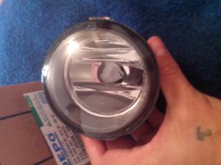

азатram   Пришли туманки фирмы Depo.обошлись 1600 р.   29.8.2014, 15:41
Александр Якушев   без лампочек чтоли? я валео с лампами за эту цену ...   29.8.2014, 18:08
азатram   Да без.значит тебе повезло. Одну.но я думаю качес...   29.8.2014, 18:10
Александр Якушев   а родные какие? депо нормальная фирма.Согласен, лу...   29.8.2014, 18:14

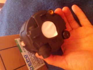

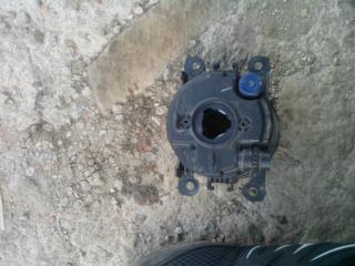

азатram   Опять проблема! Как эту туманку закрепить? Род...   7.9.2014, 13:53
Krusty   Фих знает, в своё время на одной из машин брониров...   7.9.2014, 14:33
азатram   Толи я дурак , толи лыжи Не едут!   7.9.2014, 15:32
BENZINA   Открутите старую от креплений,она на двух болтах. ...   7.9.2014, 15:55
азатram   Я итак ее открутил и тогда уже понял что Не ту тум...   7.9.2014, 15:59
BENZINA   Ту ты взял.Если бы дешевую я у тебя купил бы :D   7.9.2014, 17:53
азатram   Нее , я лучше поменяю   7.9.2014, 18:11
Александр Якушев   та она, тут на сайте где то фото установленных был...   7.9.2014, 18:20
азатram   Вот которые на первых я купил.последнее фото это р...   7.9.2014, 18:22
Александр Якушев   тогда не те, это дорестайл наверно   7.9.2014, 18:23
