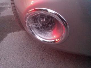

Ребят помогите! Разбилась противотуманная фара , попал камушек.есть ли на него стекло или придется новую покупать?! Кто сталкивался отпишитесь пожалуйста!

Я покупал отдельно стекло, клеил на герметик. Я так понял, нам подходят от Нексии Н-150 и от Логана(нужно уточнять то ли новый то ли старый).

Капрал я заказал полностью противотуманки т.к. сейчас в челябинске и Нет возможности в уфу приехать, а грех нужно быстро устранить.но Спасибо за ответ.может понадобиться.

Заказал туманку новую за 390р, если не подойдет то сниму стекло. Вывод для себя сделал,что если туманки включены то стекла при нагреве мягче чем выключенные холодные и соответственно с включенными меньше шансов его разбить victory.gif

Где по такой цене нашел? Отпишись пожалуйста! Я заказал за 1600 р
Завтра должны прийти! Постараюсь фото-отчет сделать об установке.
Пока вот так заляпал скотчем,чтоб вода Не попадала

Проще купить стекло от логана противотуманки или меган 2 итого 400р+100р герметик.

Так и сделаю, но уже на разбитую противотуманку и оставлю её на прозапас
