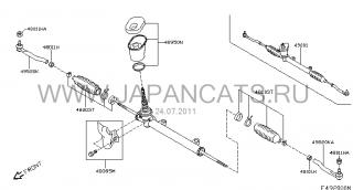

DENNIS   У меня вопрос, кто нибудь менял рулевую тягу? По Э...   24.7.2011, 21:40
username   У меня вопрос, кто нибудь менял рулевую тягу? По ...   25.7.2011, 16:39
DENNIS   Большое спасибо!!!   26.7.2011, 18:26
