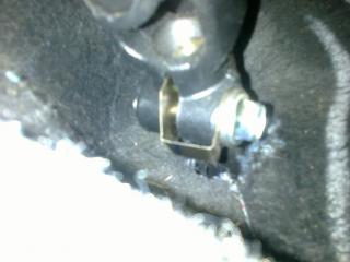

Всем доброго времени суток!
При повороте руля влево и обратно что-то "заклацало", при этом под левой ногой зашевелилось))))
Сначала только в состоянии остановки а/м, потом началось и при движении, вчера уже клацало так, что просто выбешивало mad.gif наконец хрястнуло и заткнулось.
На Дженсере приняли, пробуробили что-то типа "транспортировочной пломбы", забрали машину, отдали, порядок. Я, к сожалению, в сервисе не присутствовала, поэтому не допросила сервисмэнов с пристрастием, может быть кто-нить сталкивался?

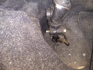

Neo Mennen   Всем Привет! Прочитав эту тему, решил посмотре...   28.5.2009, 10:15
ZazZ   хм у тя другая... не такая как у всех... скрежета ...   28.5.2009, 10:23
Иван.   У меня была такая же, как у Neo Mennen. Убрал от г...   28.5.2009, 10:31
Neo Mennen   Смысловой нагрузки она не несёт. Пусть пока стоит....   28.5.2009, 10:55
Neo Mennen   Буду ТО проходить вот и спрошу, что это такое и за...   28.5.2009, 10:57

Druid   Это не пломба, а стопорная шайба, не дает болту от...   27.10.2009, 16:24
Shaft   про "снимать" никто тут и не говорил. а ...   27.10.2009, 19:49
ZazZ   странная если чесн стопорная шайба какая то ...   27.10.2009, 19:54

master   опускаете глаза до того места где нижнее крепление...   31.10.2011, 15:31
ZazZ   пломба пломбой когда сою отламывал долго думал дл...   31.10.2011, 17:10
master   никакая она не транспортировочная.похоже на предох...   31.10.2011, 17:38
