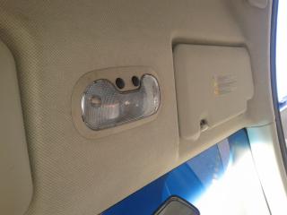

Edvig   пытался сегодня снять штатный плафон с комфорта......   15.5.2012, 19:22
Combimax   Смелее нужно, в раскачку поддев пальцами, с хоро...   15.5.2012, 20:07
master   Ломается как раз это язычок.... :D мне при замене...   15.5.2012, 21:13
Edvig   Сдвинуть плафон максимально влево,оттопырить пра...   15.5.2012, 21:24

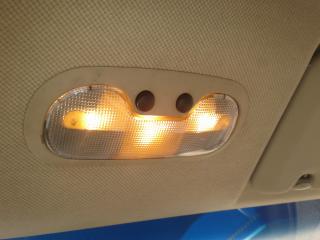

Edvig   снял-таки... вторую бы лампочку в свободное место ...   16.5.2012, 19:18
Rinat   А я вот так вот сделал, вдвойне светлее стало. Ла...   16.5.2012, 19:23
Edvig   Rinat нормальное решение! марка лампочки подс...   16.5.2012, 19:26
Rinat   Родные осрам, я вклеил филипс. Светят одинаково. Ф...   16.5.2012, 19:33
