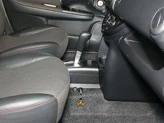

geoff
сообщение 10.1.2008, 16:38
Сообщений: 3
Регистрация: 2.11.2007
Справа вставляется ключ, слева - штырь.
Если смотреть от пассажира.
Фотка- с сайта dragon, но у меня сделано точно так же.
Тёма
сообщение 10.1.2008, 17:31
Сообщений: 101
Регистрация: 5.2.2007
В мороз пластик сужается и немного затирает сам штырь. Пружинка его уже не выбрасывает как летом, иногда приходится вытаскивать штырь руками из отверстия. Но почему сам ключ не вставляется до конца - не знаю...

Григорий
сообщение 12.1.2008, 23:07
Сообщений: 13
Регистрация: 12.1.2008
меня тоже блокиратор решаю эту проблемму так есть силиконовая смазка - в личинку замка и на штырь, выскакивает, как милый
