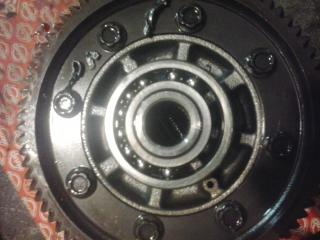

Ноут 2006 год, пробег 95000 км. Потек сальник левого привода.
Загнали к официалам, поменяли сальник, долили жижи и были отправлены в счастливый путь.
На следующее утро под машиной лужа масла. Возвращаемся. Вердикт официалов - разбило сальник из-за большого люфта ШРУСа в коробке. Коробки они не ремонтируют - только замена.

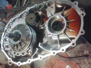

Пришлось чинить самим... Сняли коробку, располовинили, дальше лезть не стали - всё и так было понятно. Заменили сразу оба подшипника SKF6208 по 600 руб. каждый и собрали все обратно.
В принципе, ничего страшного...
