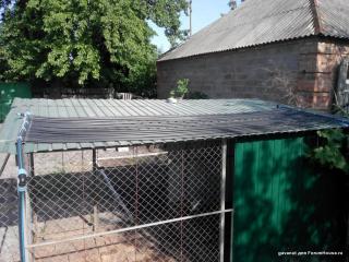

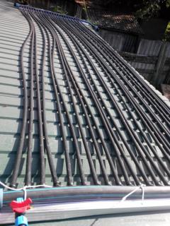

3. Самодельный солнечный коллектор (для обогрева воды солнышком) доделывается!
