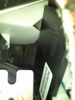

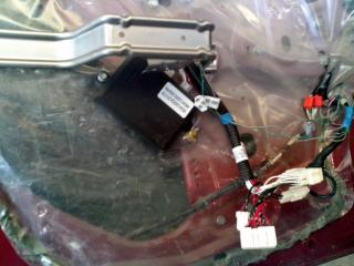

DVN   Пришла блочинка... С учетом ее недецких размеров о...   5.5.2014, 13:29
DVN   Поставил, брал тут АХТУНГ!!! В книге ф...   9.5.2014, 11:23
