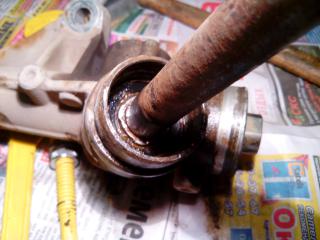

Нужна консультация. Пытаюсь достать червяк из рейки, подскажите как извлеч рулевой шток.???? Что делать с этим черным сальником или что это незнаю. Ковырять не стал побоялся испортить.

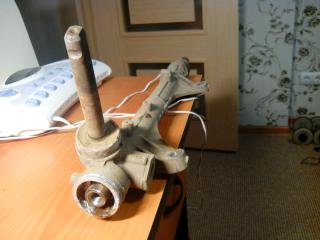

Снимал вчера у жены рейку на ноуте 1.4. Поддомкратил и снял передние колеса. Открутил в салоне вал от рулевого вала. Открутил два болта на рейке. Открутил тяги с двух сторон. И все... Рейка уперлась валом и все! Вал торчит в салоне сантиметра два! Как ни крутил - так и не смог ее вытащить. Все нервы там оставил.
Плюнул - пошел просить помощи у вас. Не нашел, где читал раньше, но кто-то писал, что открутили то же, что и я, и спокойно ее вытащили.

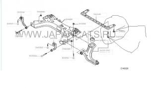

Подрамник нужно провесить. Он крепится сзади на 4-х болтах, по 2 на каждую сторону...
Их нужно открутить, после чего он будет держаться только спереди на двух тягах. А чтобы не повредить подрамник, под него следует что-нибудь подставить, чтобы он не упал. И тогда рейка вытащится. Возможно придётся шаровые вытащить и отсоеденить стойки стаба... Вот здесь сам сомневаюсь. Так как снимал его целиком - была такая необходимость. Но у меня был помощник и яма.

Рейку снял. Получилось! Заменой правой втулки тут не обойтись(. Не смотря на то, что все пыльники целы, левая сторона рейки внутри вся грязная и ржавая. А так же забит грязью подшипник рулевого вала. Как так - совершенно непонятно, он еще и не вытаскивается((( - снял стопорное кольцо а подшипник будто прикипел. Побрызкал ВД на ночь. Сегодня продолжу.

СТОЙКИ ОТКРУТИТЬ 5 МИНУТ, ПОДРАМНИК СНЯТЬ 4 ИЛИ 6 БОЛТОВ, А ДАЛЕЕ ВАС ЖДЁТ УДАЧА. НЕ ЗАБУДЬТЕ ЗАФИКСИРОВАТЬ РУЛЬ СТРОГО ПРЯМО.

Проблема оказалась в подшипнике, что на валу. Болтался нереально. Шарики все корродированы. Каналы, где они бегают, все в кратерах. Рассыпался при демонтаже. Вчера купил наш советский, закрытый 180104. Кажется так. Внутренний 20 мм, внешний 42 мм, высота 12 мм. Встал как родной!
Собрал рейку. Буду сегодня ставить...

В принципе все. Поставил. Переживал, что не попаду в "зуб". Перед разборкой рейки сфоткал ее в разных положениях. Вчера все собрал. Тишина... ))). Правда сильно не катался, но кажется никуда машинку не тянет. Руль крутится легко. Ужасные хрусты прошли. Стуков нет. Получается: заменил правую втулку. Заменил подшипник. Шлифанул рейку и вал от коррозии. Подобрал по размерам сальник 20/42 и добавочно им уплотнил тот стакан, где подшипник. Вот вкратце.
