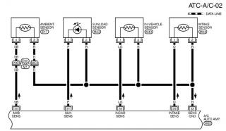

Схема поможет?

схема не поможет,ВАЩЕ!

это всё понятно, но мои слова повторю, он не стоит на месте, где должен был стоять, вернее вообще нигде не стоит, а просто лежал тупо в кармашке двери, мне ремонтник ставил бампер передний. Потом я обнаружил недостачу показаний бортовых приборов, а именно, что не показывает температуру за бортом, теперь я нашёл этот датчик, куда лепить его понял по каталогу экзист, так вот теперь бы хотелось узнать какой проводок к нему идёт. по схеме мне лично ничего не понятно, ибо я не электрик)))
