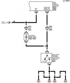

Цитата(aek1010 @ 23.11.2012, 20:19) *
Andrey43
Так, о варианте сложенных задних сидений никто и не говорил. Одним словом: "Испорченный телефон" сработал.
Согласен с мнением vova39, что всё это из-за пресловутой формулы:"сделать подешевле-продать подороже".
В принципе всё понятно. Вопросов нет.
aek1010, а при чем здесь "испорченный телефон"? Был Ваш вопрос: "Зачем загорается свет в багажнике при открытии водительской и пассажирских дверей, если в этом нет необходимости: его всё равно не видно и кому он там что освещает!?. Мой ответ, как один из вариантов, удобно и с подсветкой достать из багажника вещи через пассажирскую дверь в определенных случаях. Ладно, не тот случай, чтобы продолжать спор.

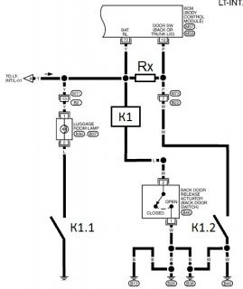

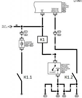

Может кому-то будет интересно. Предлагаю один из вариантов решения задачи следующим образом. Смотрим схемы ниже (реле К1 любое на 12 вольт с двумя группами контактов на ток не менее одного ампера). Первая схема оригинал, вторая с изменениями. Логика работы проста и понятна. При открывании задней двери сработает реле и одной группой контактов включит лампу в багажнике, а второй даст сигнал на контроллер. При открывание же любой другой двери лампа багажника загораться не будет.
PS Авто ковырять не буду, так как не вижу в этом особого смысла.

Если там есть логика, то, думаю, нужно подтянуть 10й вход ВСМ к плюсу неким сопротивлением - не хорошо, что при закрытой двери вывод ВСМ будет болтаться в воздухе.
А вообще, всё это гадание на кофейной гуще...
Хотел сёня снять блок ВСМ и посмотреть, что там и как, но чота забоялся - из-за такой-то фигни. sad.gif

Да, лучшая теория - это практика biggrin.gif . Насчет резистора согласен, воткнуть не помешает, как-то упустил из виду. Только смысла особого в этом апгрейде авто не вижу. Горит сзади лампушка и пусть горит, все равно автоматика ее погасит wink.gif.
Сообщение отредактировал vova39 - 23.11.2012, 22:43
