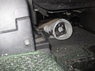

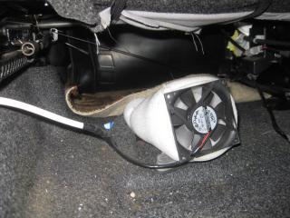

lisses   думаю надо ставить второй вентилятор для задних па...   17.10.2012, 17:25
BENZINA   http://www.lumen-auto.ru/products/accessor...odogr...   17.10.2012, 17:29
ANDREW1958   ***   17.10.2012, 20:27
BENZINA   Почему 4? там 2х70 не путай..итого 140вт   17.10.2012, 20:50
ANDREW1958   ***   17.10.2012, 21:00
BENZINA   нагреватель сидений = состоит из двух частей нагре...   17.10.2012, 21:03
ANDREW1958   ***   17.10.2012, 21:28
