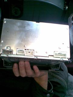

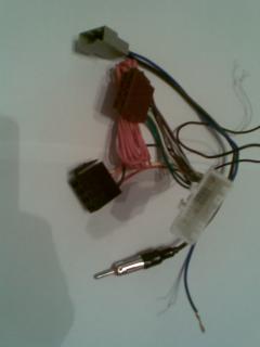

Прикрепленное изображениеПрикрепленное изображениеПрикрепленное изображениеПродам переходник ISO- Евро для магнитолы, переходник для антены и карман-заглушку в nissan note
1300р. тел 89175357797
Сообщение отредактировал enot e123kx - 16.10.2008, 19:12

Спасибо. Уже привезли!
Оказывается, надо искать на Кашкаев.
У них такая же магнитола идет в недорогой комплектации.

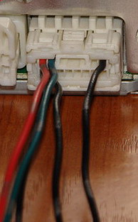

Люди добрые, подскажите, пожалуйста, к какому разъему(и какие пины) на магнитоле Clarion PN-3000P (CY03E) подключается AUX порт?
Спасибо.
R@X@R
сообщение 19.2.2013, 9:48
Сообщений: 1 372
Регистрация: 30.8.2011
Разъём J204
согласно таблице
V01 (-)
V02 (+LH)
V03 (-)
V04 (+RH)
V12 (-)
все (-) идут на массу.
Выглядит вот так
