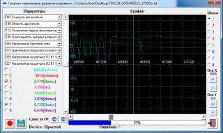

Привет, "еноты"!
Заправился на ПТК 92-м. Через 5км ощутил серьезные провалы в работе двигателя, одновременно загорелась лампочка "неисправность системы управления двигателем" (далее нсуд). При пробеге 50км после заправки провалы исчезли, нсуд осталась гореть. Залил 20л 95-го, все в норме, а лампа горит.
Применил все советы по обнулению неисправности - результат 0. Поехал на компдиагностику. На датчиках подогрева воздуха (лямбда-зонд) 1 и 2-м напряжение постоянное 2,9v, а должно меняться в зависимости от режима работы двигателя.
Обнуляли ошибку, лампочка гасла. Спустя короткое время - загоралась вновь.
Ремонтники видят три варианта решения проблемы:
1. Ничего не делать - расход составит 10-12л на 100км
2. Продуть, промыть датчики
3. Если не поможет замена датчиков (каждый 3500р+ за ремонт).
Буду благодарен, если кто-то поделится своим опытом, советом по данному вопросу.
