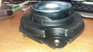

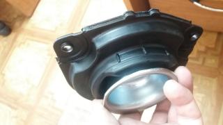

pallech   Вот фото левой 54321-9U00A, что стоит у меня! ...   11.1.2014, 23:04
DRON 33   По каталогу NISSAN 54321-9U01A - левая опора аморт...   11.1.2014, 23:11
pallech   А по установке дадите совет? А то меня смутило, чт...   11.1.2014, 23:37
