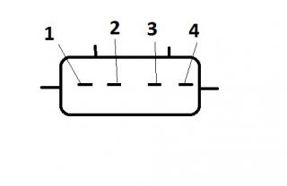

Так и не найдя ответы на свои вопросы, все таки пришлось снять топливный насос на парковке у работы. Со все процедурой геморного выколачивания пластмассовой гайки куском доски и топором, извлечением всей этой колбы, с предосторожностью не выломать датчик уровня топлива, слив остатков из емкости фильтра тонкой очистки голым пальцем при температуре топлива минус 10.
благо уже в помещении проверил насос подачей питания на внутренние клеммы, и тестором выяснил расклад проводов на верхнем штекере. и вот как он выглядит. На схеме: 1- "+" насоса, 2-датчика уровня топлива, 3- "масса" насоса, 4 - датчика уровня топлива.
Если не срабатывает моторчик, и нет желание снимать его, то можно попробовать подать питание через первый и третий контакт.
