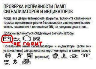

Ура, машина завелась! Аккумулятор заряжался 15 часов.
Но сигнализатор аккумуляторной батареи при поворачивании замка зажигания в положение ON так и негорит, я раньше и не обращал внимание на это, горела она вообще или нет. Может лампочка перегорела(а как поверить?) или ещё что-то?

Нашёл причину! УРА!
Отошёл контакт тонкого провода на генераторе по которому подаётся малый ток(+) возбуждения. Поэтому, наверно, генератор не вступил в работу и аккумулятор подсел. На этом проводе "висит" лампочка генератора, которая не горела при поворачивании ключа зажигания в положении ON. Дощелкнул отошедшую колодку соединения и лампочка загорелась. Всё ОК! Спасибо всем!
Замерил при заведённой машине напряжение на клеммах АКБ = 14.8 вольт, зарядка идёт.
