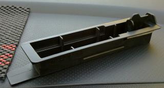

Здравствуйте!
В салоне под бардачком (руль слева) нашел такую деталь. Так понимаю, от салонного фильтра. Как её обратно поставить, подскажите, пожалуйста.

верхняя часть(длинный язычок) заводится в паз и захлопывается низ, возможно нижняя защёлка(там где белый уплотнительный шнур) отогнулась и поэтому крышка вылетает-подогните её.
Не могу найти паз, куда вставить. Заглядываю под бардачок, ближе к рычагу переключения передач, там виден фильтр, но не получилось вставить. Попробую сфоткать место, на снимке покажите, может так дойдет до меня, что надо делать.

дык там паза то и нет толком.... просто вставьте сначала верх(язычок) в корпус фильтра придавив им сам фильтрующий элемент.... потом уже захлопываете низ.
