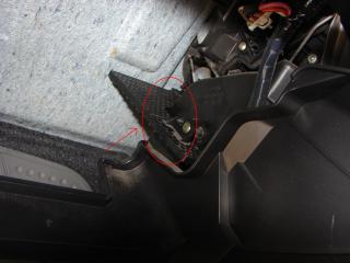

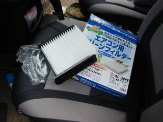

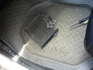

а у меня было так
снят бардачек
снят вот эту штуку она держит крышку фильтра, бардачек снимать обязательно иначе не снимешь эту штуку
вот мы без бардочка
сняли фильтор
вот оно
это новый 750 руБЛЯ отдал
поставил новый фильтор прикрутил ту штуку назад поставил бардачек и всё
не удевляйтель у меня японка то есть праворульная
