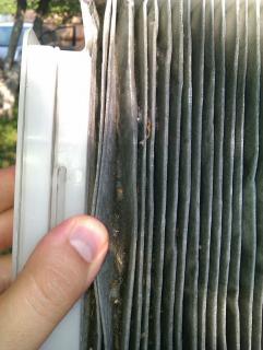

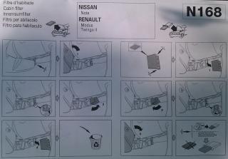

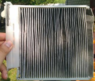

Вот уже третий раз подряд ставлю оригинальный фильтр салона Рено Renault 27277 5374R
На экзисте оригинал Ниссан (27891-AX01A) стоит 190-220грн. (около 25 USD)
А оригинал Рено (27277 5374R) стоит 115 грн. или 14,5 USD
Жаль, что не сделал фото первого родного фильтра и этого - близнецы. Концерну Рено-Ниссан эти фильтры поставляет Valeo. Так что считаю экономию в 10 USD разумной uga.gif
Вот фоты:
А это старый фильтр:
