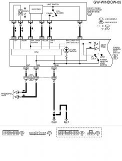

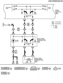

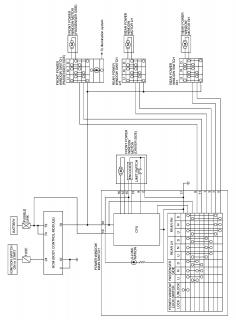

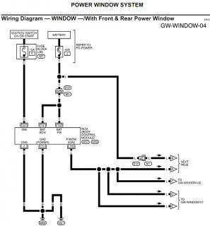

Василий   Соединяете 78-ой и 79-ый пины BCM и будет Вам счас...   18.2.2011, 22:34
s-rv   maks52, ничего не видно на картинке.. Василий, спа...   19.2.2011, 0:17
Василий   Вариантов масса, например, подать постоянный ...   21.2.2011, 21:43

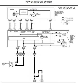

alex15   Судя по схеме, нужно поставить неслабый выключат...   15.12.2013, 20:55

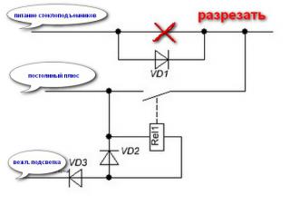

Bud   В свое время реализовал работу стеклоподъемника бе...   5.4.2014, 11:13
z80   Bud, прикинул схему и не понял ничего.   5.4.2014, 11:15
Bud   Чего там прикидывать... :) Когда активна вежливая...   5.4.2014, 11:23
z80   ну если так, то диодом нужно развязать ту цепь, ко...   7.4.2014, 11:27
Bud   Так и было, только делал все у BCM, зажигание от н...   7.4.2014, 12:45
