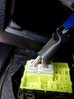

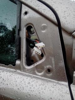

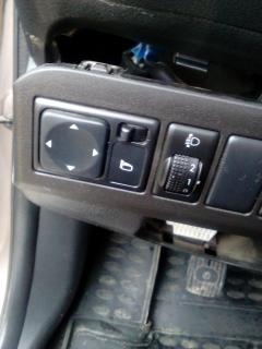

Установка зеркал с автоскладыванием. Нужно сами зеркала с 7-ю проводами,без скалдывания 5,плюс кнопка складывания (идет в блоке вместе с регулировкой зеркал.). Чтобы снять свои зеркальные элементы и не повредив их (нужно типа для того чтобы не поломать крепления накладки,но есть вариант прогреть все зеркало бытовым феном и шансы уменьшаются...сам сломал только одну защелку и приклеил без проблем)смотрим ниже:
Блок-кнопка управления зеркал с автоскладыванием:
Старые крепления зеркального элемента (снимать аккуратно,установка сначало кольцо регулировки зеркал,затем защелкивается сам элемент,сам поломал один край качели посредине тк хотел защелкнуть зеркальный элемент вместе с кольцом,склеил,теперь буду ставить):
Кольцо крепления зеркального элемента к зеркалу.
Новые крепления зеркал(просто тяните и оно снимается,также без всяких проблем защелкивается на место потому как механизм регулировки как видите закрыт крышкой и ничего повредить просто физически нельзя).

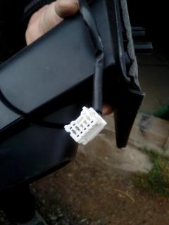

Накладка цветная зеркала с четырьмя зацепами которые надо отстегнуть (ломаются в основном верхние) smile.gif
Зеркальный элемент с защелками и контактами для подключения подогрева.
