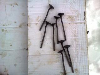

Доброго времени суток всем. Извините что ничего не писал, сильно ударился в работу т.к. рабочий авто хотя бы частично мог восполнить потребность в авто+ праздники/морозы: в общем самый сезон.. поэтому все затянулось чуть на подольше, чем я рассчитывал сначало.
за все это время сначало было решено: 1. дилер идет в ..лес.. 2. машину продавать не буду(самому нравится) 3. ремонтировать родной двигатель. машина была отогнана в сервис( ремонтом занимался Василий)->произведена дефектовка по результатам которой пришли к неутешительный выводам- поршни лучше менять(вполне возможно появление микротрещин в следствии множественных ударов. фото ниже). После ночи с калькулятором и экзистом понял, что одной зарплатой тут не отделаюсь
Потом была неделя общения с Дмитрием- джедаем, по результатам которой был подобран хороший вариант(такой же 1.6 чуть старше) и решение менять двигатель. После нескольких звонков и уточнений оплатил покупку и стал ждать заветные смс(1. от Дмитрия подтверждение оплаты 2. что посылка отправлена 3. и наконец от ТК с просьбой забрать посылку)
На следующий день после получения посылки начались работы по пересадке мотора. Полностью при работах не присутствовал, но подозреваю что, особых проблем не возникло(Василий поправит, если что).
После установки мотора и сброса ошибок был первый запуск- который вышел комом- т.к. рядом в боксе чинили ссангёнг, кувалдой biggrin.gif (выглядело это эпично), я просто не услышал завелся он или нет smile.gif blush.gif в Момент просветления тишины, все завелось с полтыка..
С момента выезда из бокса прошла неделя с небольшим, проехал ~500 км.. заводится хорошо, работает ровно (тьфутьфутьфу), а главное наканецто свой авто
Спасибо Василию за проделанную работу и периодические консультации, теперь знаю к кому обращаться wink.gif
Спасибо Дмитрию- джедаю за двигатель
п.с. родной двиг пока переехал в гараж, ждать продажи
а кстате, все никак не мог выложить фото клапанов и поршней, правда на телефон, по просьбам
п.п.сы. по итогам всего этого безобразия скажу одну старую истину- Все хорошо в меру... торможение двигателем в том числе biggrin.gif .. удачи на дорогах и ни говздей ни жезлов driver.gif

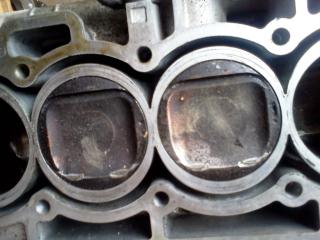

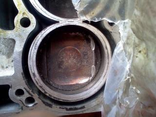

Если бы только клапаны и направляющие втулки (которые тоже сломались) требовали замены...
На поршнях были глубокие вмятины -- следы ударов клапанов, причем не одиночные, как это обычно бывает. Множественные отпечатки со смещением по самому краю поршня с учетом малой высоты огневого пояса (расстояния от днища до проточки под верхнее компрессионное кольцо) свидетельствовали о высокой вероятности развития трещин в случае дальнейшей эксплуатации. Поршни требовали замены, и это подтолкнуло качели экономической целесообразности в сторону варианта контрактного агрегата.

Чем смог чем смог..smile.gif фото клапанов поразили sad.gif А вообще резюмирую, редко когда двигатель CR 16 выходит из строя.. Удачный конструктив, но бывают исключения.. Удачи и берегите сердце машины
