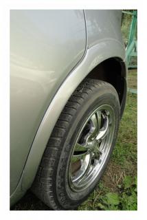

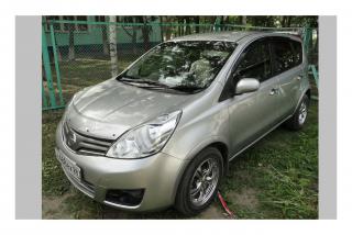

Собственно Я купил комплект оригинальных расширитей для Енота KE760-9U080, жду сейчас посылку из Москвы и по приходу ко мне начинаю организовывать производство реплик данных расширителей.
Материал будет стекловолокно, количество частей будет такое же 8-ь штук, постараемся сохранить такие же крепления (на пистоны крепления подкрылка, на саморезы крепления подкрылка снизу и брызговиков, все остальное на скотч -- с клипсами пока незнаю, но возможно обойдемся без них).
Прелесть наших изделий вот в чем:
1 - будут гораздо дешевле чем стоит оригинал (цена еще формируется но будет + - 5300 рублей сами расширители + 1000 доставка (опять же по факту объема и веса скорректирую позже) -- ПОВТОРЮСЬ цена еще не точная НО складывается из количества составных частей - а именно их будет 8-ь штук !!!! если пожелаете 4-е куска, то может быть как то измениться. Хотя мне кажется не стоит их соединять потому что а вдруг нужно будет снять бампер отдельно ?).
2 - их можно будет покрасить в цвет кузова и будет красиво (оригинальные резиновые не поддавались покраске ((( ), наподобии как у Импула:
пы.сы. комментарии приветствуються vishenka127jr.gif кстати многие вроде бы знают какое качество выдаваемых изделий - повторяться не буду smile.gif
пы.сы.сы. скидки кстати также никто не отменял =))) тем более в предверии Нового Года uga.gif

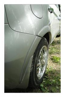

Енотовед   Сережа, а их под брызговики засунуть можно и потом...   19.11.2013, 0:02
Shaft   именно такие Юра ! :) жаль в альбоме не видно...   19.11.2013, 0:13
Енотовед   Так у тебя такие были, или я ошибаюсь? Я почему-то...   19.11.2013, 0:15
Shaft   точно такие же стояли :) не Юрка - их 8-ь штук ид...   19.11.2013, 0:21

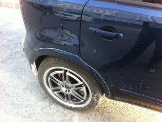

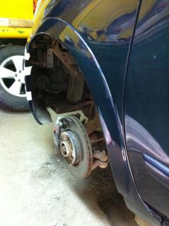

Shaft   ну что же - наконец то забрал первый комплект :) ф...   26.12.2013, 23:28

Edvig   И все же... крашеная стекловолоконная штучка гораз...   28.12.2013, 10:07
Shaft   В каждой детали и в каждом материале свои нюансы: ...   28.12.2013, 11:23
Shaft   С пластиком также есть свои нюансы - тот же бампер...   28.12.2013, 11:37

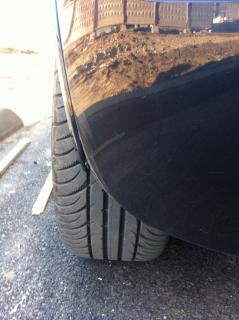

Shaft   А данная реплика будет изнашиваться (а стойкость к...   29.12.2013, 14:12

Жучара   Изделия из стекловолокна ремонтируются элементарно...   29.12.2013, 19:05
BENZINA   А может термопистолетом? :)   29.12.2013, 22:28
Shaft   Изделия из стекловолокна ремонтируются элементарно...   30.12.2013, 1:26

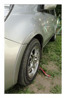

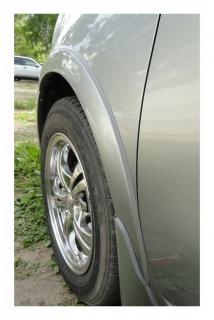

aek1010   На фото (сообщение 17) видно, что оригинальные нак...   4.1.2014, 4:18
Shaft   марку скотча на накладках не скажу, это некая разн...   4.1.2014, 13:36
