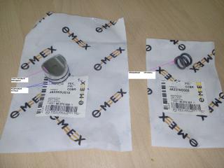

Когда сравните обе втулки старую и новую - поймете в чем проблема стука.В новой втулке изнутри есть симметрично 3 отливки по которым двигается вал,а в старой все уже давно слизало как коровой smile.gif
Для чего нужны эти отливки? для того чтобы вал смазывался. между втулкой и валом есть небольшой зазор.посмотрите сразу моймете о чем речь.
11. Ну и сборка - чистый вал смазали втулку вставили в родные зацепы(без зубочисток), дальше все в обратном порядке.

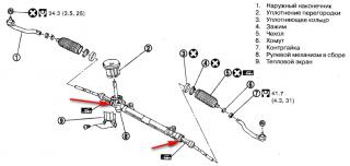

partaz1975   слева втулки нет, там вертикально редуктор вставле...   27.11.2013, 13:44

zoon   В 1-ом посту все-же подробно описано. Может быть е...   3.12.2013, 12:41
egoradze2   Что я должен понять из этой схемы?? Как проще выта...   3.12.2013, 12:56
partaz1975   Я так прикинул, чтобы не мучаться с выниманием вту...   6.12.2013, 11:10

maxi   Прикупил и себе втулку в рулевую рейку справа... ...   9.9.2014, 12:08
