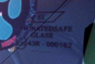

Вопрос знатокам smile.gif что за стекло мне поставили? Оптически все комфортно, немного сзелена, шелкография по кругу и зеленая полоса сверху.
Ford Fusion 1.4 МТ
Trend

Вам поставили Стекло Люкс (кооперативное стекло БОР), сегодня заезжал в компанию по замене стекол, у нас в Перми такое стекло стоит 1800 руб.
Предложили еще стекло фирмы Benson (Гон Конг) 3500 руб.
AGC 5200 руб.
Еще в городе есть компания Фуяо (Китай) у них стекло тоже стоит 3500 руб.
Когда собtрусь менять буду выбирать скорее между Фуяо и AGC
В вопрос не погрузился тогда.
Ford Fusion 1.4 МТ
