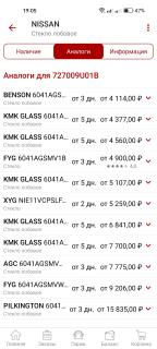

AGC 6041AGSVW - стекло agc 6961595 nissan note 5д хбк 06 ст ветр

Хочу поставить KMK Glass, но запутался с кодами.
Мне нужно лобовое с шелкографией, окном по VIN и окном под датчик дождя.
Нашел коды 6041AGNBLVMBW и 6041AGNBLVMB. Какой из них мой?
сообщение 6.8.2018, 10:00
Сообщение #172
Сообщений: 2 354
Регистрация: 27.3.2007
По данным Интернета, это одно и то же стекло, только то, что с индексом "W" - идёт в комплекте с молдингом. cool1.gif

Оригинальное стекло -- неоптимальный выбор. Например, слишком твердое. Поэтому с легкостью покрывается трещинами от ударов даже маленьких камешков.
Например, в наших краях в любом стекольном центре сертифицированное стекло уровня SL или КМК стоит примерно 4000 рублей с установкой. AGS или XYG немного дороже.
Так что официалы пусть закатают губу.
