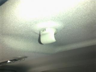

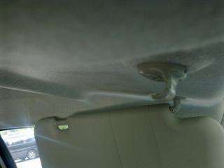

Подскажите пожалуйста, как открутить (отщёлкнуть) фиксатор солнцезащитного козырька?
Сам не додумался, а экспериментировать не хочется.
поворачивается и вытаскивается, пол оборота вроде

Не полоборота. Четверть.

в паз вставляется отвёртка (нажать фиксатор) и проворачивается на четверть в любую сторону

да, нужно нажать (надавить) в щель отвёрткой и повернут ь против часовой.
