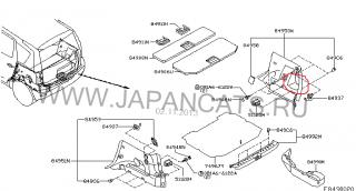

передние как надо,а во вторых дверях,это только для понта,типа будет эффект.
вторая пара должна быть обязательно сзади,по всем правилам акустики и квадроэффекта!
Цитата(Егорик @ 2.11.2013, 19:30) *
В углах есть место, но там угол(между концом арки и задней стойкой крышки багажника по обоим сторонам)
а есть там место для установки динамика 16* ?

А не проще в заднюю полку
[/quote]
Наверное они туда не влезут, да пластик слабоват!
задняя полка снята сразу,снова,она мешается,да и току от неё,нужно бокс городить,а такой объём динамики не осилят без бокса.

А если сделать фальшпол из фанеры и в него?
в этой,маленькой машине,катострофически не хватает места в багажнике и поэтому всё полезное пространство должно всегда быть свободно,по крайней мере у меня smile.gif

Цитата(Andrey43 @ 2.11.2013, 19:57) *
Если есть время и желание, можно просмотреть тему на сайте Драйва, по нижней ссылке. В данной ветке вся информация про аудиоподготовку. Очень много фотографий, порядок установки, размеры, бренды и т.д. Может быть как раз найдете интересующие Вас сведения. http://www.drive2.ru/experience/nissan/note/note/?t=160
СПАСИБО
в основном все ставят сабы.
я поначалу думал делать так же как в первых постах с пеной,но отнимает много места,а вот вариант с удалением пластикового выступа,мне очень понравился,надо будет снять и посмотреть,есть над чем подумать,благо за все труды однозначно воздасся,и динамики в задних дверях по сравнению с этим,будет просто не сравнимо!

тогда можно рассмотреть вариант установки в саму дверь багажника(там вроде ниши есть, да и можно зацепить за железо)
реально даже не думал об этом.
надо будет глянуть,главное ещё что бы разнос между динамиками был максимален.
СПАСИБО за подсказку.

Там вроде одинаковые проемы с обоих сторон есть
По бокам вроде в этих местах ниши
