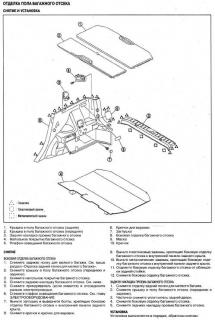

Ghost_Alex   Снял правую боковую обшивку багажника...Сложно сни...   20.10.2010, 8:22
oleg_e   На пальцах... Это просто, поверь мне. Снять пару...   20.10.2010, 12:07
Ghost_Alex   Спасибо, но выглядит это непросто. :) Надо ещё зад...   20.10.2010, 14:54
RASH   Тоже что-то подобное доносилось от задней двери и ...   20.10.2010, 15:28
oleg_e   не полетят. Там тоже пара шурупов и все на пистона...   22.10.2010, 13:50
