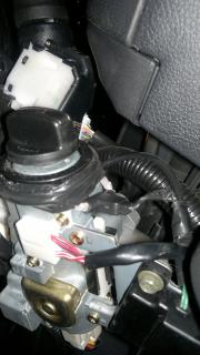

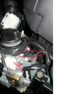

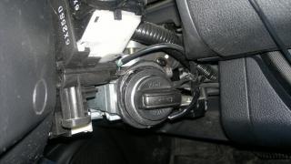

ganstown   сегодня снял кожух рулевого, ничего криминального ...   4.11.2013, 18:59
profinrus   коробочку с обходчиком,найти легко по проводам ант...   4.11.2013, 19:09
ganstown   сейчас фото кину может ткнете пальцем Вот как то ...   4.11.2013, 19:27
profinrus   от антенны отходит провод,вот по нему и смотреть,о...   4.11.2013, 20:12
21043   на пластиковом корпусе замка зажигания - кольцо и...   4.11.2013, 21:25
Bud   Изолента не самый лучший материал для крепления пе...   4.11.2013, 22:53
ganstown   в моем случае на моих фотографиях там ничего не съ...   5.11.2013, 1:32
21043   К стати если к замку подносить в момент запуска р...   5.11.2013, 14:03

arti007   Товарищи Ноутаводы после того как я пошевелил эту ...   3.11.2014, 20:07

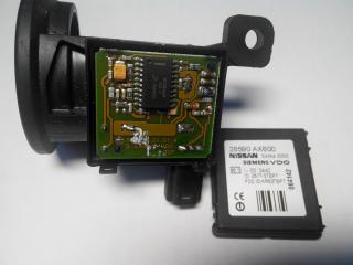

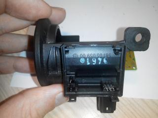

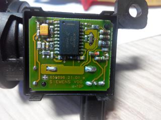

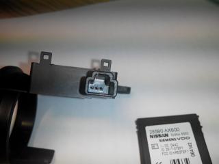

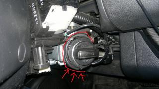

longc   свою проблему я вроде решил... Проблема как сейча...   25.3.2017, 16:20
andrei69   А что за плата и где стоит .Сам ставил себе сигу и...   25.3.2017, 16:30
Алексей Коняев   Аналогичная ситуация была на Вольтце. Когда купил,...   25.3.2017, 16:44
Алексей Коняев   andrei69 , антена иммобилайзера. У замка. https://...   25.3.2017, 18:08
