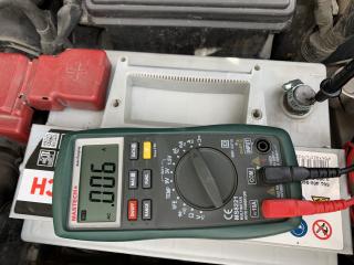

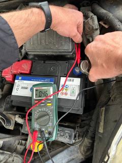

Извините, с мультиметром я на «вы» тихим шёпотом
Музыка штатка, сига спит давно
На подменном аккумуляторе вот такие данные
На каком из фото верно задан параметр на мультиметре (на одном ас, на другом дс), поясните пожалуйста на будущее
И все же, почему оно щелкает?
Сообщение отредактировал Иван. - 12.4.2024, 14:05

А по утечке что-то можете сказать, какое показание мультиметра правильное?
Сообщение отредактировал Иван. - 12.4.2024, 19:05

а у вас на минусовой клемме аккумулятора нет массы двигателя как я вижу, вы ее сняли предварительно или пробовали заводить без нее?
Иван.
сообщение 12.4.2024, 19:06
Сообщений: 495
Регистрация: 7.5.2009
Это замер утечки в разрыв минуса
