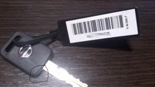

nowalon   Привет! Кто подскажет - должен ли запускаться ...   23.11.2014, 17:02
nazar96   он у тебя с чипом .чип тебя внизу пластика   23.11.2014, 17:12
nowalon   он у тебя с чипом .чип тебя внизу пластика вот т...   23.11.2014, 17:30
king   просто вытащи батарейки и попробуй,у меня не завел...   23.11.2014, 17:54
nowalon   В этом запасном ключе без кнопок, что на фото, и н...   23.11.2014, 18:05
