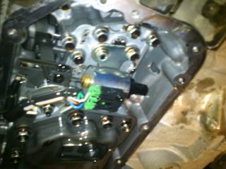

Народ ! подскажите пожалуйста где достать схему расположения этого злополучного степ мотора ? На одном из форумов (старая запись) прочитал что к нему так просто не подобраться, нужно будет снять некую гидромуфту (пишу по памяти могу ошибиться)
Всвязи с чем вопрос. Есть вариант сделать полную диагностику вариатора со съёмом поддона у спецов, стоимость этого будет 2500 р
Вот и думаю стОил ли самому снимать поддон и тестить степ мотор, если я всё равно до него так просто не доберусь.
lodoss
сообщение 8.8.2013, 17:08
Сообщений: 13
Регистрация: 1.8.2013

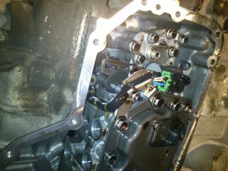

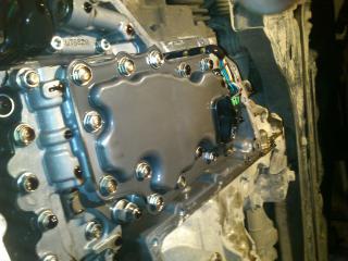

Короче добрался я до ямы, открутил поддон и увидел....не увидел я степ мотора !
Увидел ещё один щиток с 12 болтами, который похоже и есть фильтр. Дальше снимать чё то очкую.
Видимо от микры и хтейла всё таки есть отличия
Поделитесь опытом кто разбирал подобную конструкцию и каким образом можно промыть фильтр ?

Всё, енот меня убил окончательно. Оказывается степ мотор на фото ЕСТЬ. Цилиндр возле соединений ОН и есть http://www.transkit.ru/?m=detail&d=03890 вот его фото по каталогу
Для 09 и 08 коробок он идентичен. У меня как я понимаю 08 коробка
То есть те степ моторы которые ставили на рнессу и т д ВООБЩЕ другие по конструкции.
НИГДЕ в нашем городе в том числе Exist.ru незнают где его покупать и доставать.
Обращаюсь к Вам одноклубники. ПОМОГИТЕ найти эту запчасть !!!
Может у кого нибудь в городе с разборов или на складах завалялась эта штуковина под номером 31947-1XA00 Прикрепленное изображение
Эту запчасть ставили ещё на ниссан мурано !
Сообщение отредактировал lodoss - 9.8.2013, 18:25

Блин поздно увидел, я разбирал. К нему колодка зеленая идет, а он одним болтом прикручен вроде, и маленький контрик, но я его снял и назад поставил. Ну ты уже и сам разобрался dirol.gif
Попробуй по гуглу поискать, вот что то http://www.at-parts.su/shoppid5679.html http://myteana.ru/forums/index.php?showtopic=11272 http://murano-zakharevich.blogspot.ru/2013...jf010e-oem.html
может поможет

Итак сегодня был у спецов по коробкам которых рекомендовали трое разных знакомых в том числе и ОД.
Вердикт: степ мотор ЖИВ! (кстати на всех сайтах где он был в продаже мне пришёл отказ) , НО сильно засран основной фильтр. То есть попросту забит каким то ошмётками то ли масла то ли хрен пойми чего (с их слов).
Стружки на магнитах немного, но она есть. На вопрос в каком состоянии ремень и вилка ответили что в норме. Вобщем с сервисмена главного приходилось тянуть всё как в гестапо.
Что сделали: почистили какую то сетку (вроде фильтр грубой очистки) и залили 4 литра новой NS-2. После подключения сканера никаких ошибок не было. На вопрос "чё посоветуете?" ответили поезди посмотри недельку, если повторится заказывай контракт. Ибо "если фильтр засерается это означает что идёт процесс разрушения...."
Впечатления контора оставила крайне отрицательные, ни отчёта на бумаге да ещё и двигатель залили маслом "спецы" блин.
Насчёт степа сказали что с 2003 или 2004 он выпускается с усиленными обмотками и как правило не выходит из строя.
На вопрос можно ли заменить (промыть) этот "забитый" главный фильтр ответили что этим они не занимаются, а где достать новое они непокурсу, ищи контракт и мы всего за 6500 его установим.
