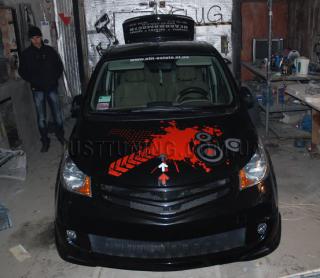

Вот, наткнулся. И это чудо бегает по дорогам Украины.
Первоисточник - http://justtuning.com.ua/component/virtuem...;product_id=417

ыыы необычно что и говорить ))
