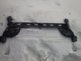

Кто знает, для чего на задней балке праворукого енота овальные отверстия?
Подойдет ли балка от праворульного на левый руль без переделок?

ну так найди каталог запчастей на праворукий ноут и посмотри номер запчасти. сверь с леворуким, совпадают или нет
по картинке не отличаются, в реальности не понятно

уверен, что эти отверстия уменьшают жесткость балки, которая, как известно еще и стабилизатором поперечной устойчивости одновременно является. Т.е. для европейского ноута балка жестче, а для японского мягче и думается передний стаб на японе также мягче. Если такую поставить на европейский, то думаю увеличится недостаточная поворачиваемость, хотя в штатных режимах езды это может быть и не заметно... ну это размышления вслух ))

А на прочность самой балки это тоже видемо влияет? Я меняю по причине того что родая лопнула.Эта балка не будет еще слабее?

Сегодня поменяли балку нашел бу с праворукого 13 тр голая +2тр замена новая 30 тр китайская новая 14 тр ,но такую ставить побоялся.Причину почему лопнула так ине нашел думаю что перегруз+убитая дорога.Буду думать как усилить подвеску хотя мое мнение что эти усиления могут привести к поломки других узлов подвески.

Интересно, при замене на праворукую балку никаких нюансов не выползло? как-то меняли мы у товарища на Ноте заднюю балку, точнее, я сам ее менял ему, раз 5 ))) она у него погнута была, возили править за 5000р, но она через пару-троек дней все равно выгибалась, на третий раз я ему привез с Евроавто балку за космическую цену (они любители б/у продавать по ценам выше новых))), другого выхода не было... От праворукой отказались, т.к. нам подсказали, что нужно будет что-то там напильничком-то все же подточить))) и мы не стали заморачиваться. Мое мнение - ставить Б\У, т.к. деталь очень ответственная. Усиливать ее не вижу смысла, нагрузка, если таковая имеется, найдет другое место, если задница не кривая у машины, съездите на компьютерный сход/развал, там подскажут, что и как

при замене с праворукой балкой проблем не было, не считая мелочей. клипсы, которые держат тормозные трубки на праворукой немного толще, а так если брать в сборе вообще проблем не будет с установкой.
фото хотел выложить что то не получается
