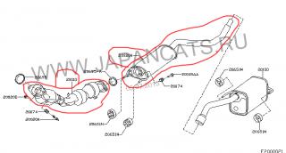

AK3D   А может кто, плиз, пальцем на схеме ткнуть, где ко...   5.7.2013, 2:44
Mihgan   20010 - приемная труба с катализаторами 203DON - ...   5.7.2013, 5:46
