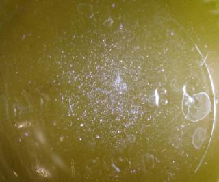

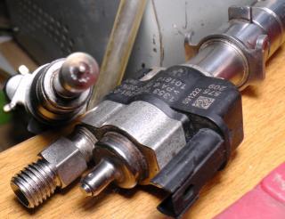

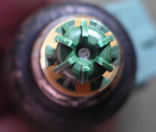

Было бы здорово, если бы эта чудо жидкость удаляла из форсунок и вот это:
Форсунки разные, а проблемы одинаковые.
В бензине присутствуют волокна - из фильтров на заправке и в машине.
Страдают форсунки от древних форсунок до современных.
В бензине появляются "полимерные" образования, которые физически не могут туда проникнуть, но образуются внутри форсунок из присадок в высокооктановые бензины.
Страдают GDI форсунки.
Представлены фотографии форсунок после промывок разными чудо жидкостями на дорогих промывочных чудо стендах.

Отец Фёдор
сообщение 24.7.2016, 21:51
Сообщений: 1 492
Регистрация: 2.8.2015
Все эти "лохмотья" находятся внутри форсунки, склеенные смолами.
Вы можете удалить смоляные отложения, (подав напряжение около 6 вольт, при 12 В форсунка будет сильно нагреваться), шприцем пролить даже обычный ацетон.
А дальше будете наблюдать, что форсунка пропускает промывку даже без напряжения и без давления.
Это волокна и минеральные отложения серы и др. попадут между седлом и запорным элементом.

Отец Фёдор
сообщение 25.7.2016, 0:04
Сообщений: 1 492
Я не продаю "снадобья".
Ересь и страшилки...
В присутствии таких критиков, как Вы, извлекаю из форсунок
смоляные загрязнения, отложения минералов (серы в основном) и волокна из фильтров.
Это часто происходит после промывки Лавром, Винсом и другими супер растворами на супер стендах.
Обычно это происходит в течение месяца после супер промывки.
Сразу наблюдаются все, перечисленные Вами положительный признаки.
Бензин в полостях форсунки движется очень медленно, входное сечение и выходное (выходные) отличаются на пару порядков.
Волокна, скопившиеся в полостях внутри форсунки, до промывки скрепленные смоляными отложениями, продвигаются на седло и начинают сминаться запорным клапаном.
Признак - ДВС не запускается сразу после стоянки 5-10 минут.
Обычно, после промывки, через пару месяцев - полгода форсунки меняют...
Иногда такие форсунки попадают ко мне.
Возвращаю их владельцу с флаконом, в котором находятся ВСЕ отложения из форсунок.
До настоящего времени никто на форуме пока не заинтересовался моими технологиями защиты автомобильных компонентов.
Проще с заклинаниями полировать заслонку, чем промыть по рекомендациям производителей систему очистки картерных газов.

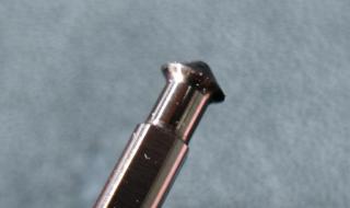

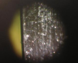

Отец Фёдор
сообщение 25.7.2016, 11:23
Сообщений: 1 492
Редкие единичные случаи высосанные из пальца
Сергей предоставил мне несколько десятков форсунок для исследований.
О результатах промывки форсунок на фирменном оборудовании
Клапан, а где износ?
Седло 0,5 мм ширина запорной части
Басни о загрязнении заслонки, дроссельного узла плохим бензином я уже слышал.
Минимум полметра разделяет бензин от дросселя.
Далее Ваши выводы о о динамическом процессе -- износ потоком воздуха заслонки и корпуса, образование щели, нагара из бензина, который успешно герметизирует образующуюся щель...
Необходимо отправить Задорному в его коллекцию!
