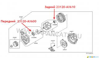

Суть вопроса в следующем: оригинальные подшипники на мой взгляд дорогие.
Вот оригинальные: 23120-AX600 - передний (к шкиву), 23120-AX610 - задний. Цена одного в экзисте 770р.
Кто знает маркировку переднего и заднего подшипника (напр. 201, 203) или дайте их размеры?

ppp1983   Про передний понятно 60303, а вот про задний ничег...   24.12.2014, 23:50

Riddick   У родного подшипника (2312030R10) даже размеры вну...   24.10.2015, 20:01
axelroses   Это не масштаб. :nea: В оригинале подшипники спаре...   24.10.2015, 22:01
Riddick   Спасибо за ответ, про высоту и про пару, понятно,...   25.10.2015, 2:06
Riddick   В общем, заказал вот эти NSK 6303DDUC3E NSK B885T1...   25.10.2015, 18:42
