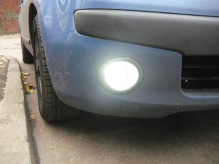

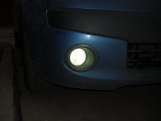

yas   Сегодня поставил вот такие диоды, http://www.diodm...   18.9.2012, 21:20
zoon   Что-то ссылка не открывается... Ну и как впечатлен...   19.9.2012, 7:53
Kafka   и у меня не открывается....тоже хочу, что-то белог...   20.9.2012, 18:27
zoon   Есть такие, например ВОТ (цена за 2 шт.) или еще д...   20.9.2012, 18:44
yas   Странно что ссылка не работает((( Тогда вот хар-ки...   20.9.2012, 19:08

Beloyar   Что то фотки так и не выложили фотки со светом от ...   24.10.2012, 23:23
yas   Извиняюсь за долгое вывешивание фоток, честно, был...   25.10.2012, 8:33
Beloyar   Как ДХО очень даже ничего!   25.10.2012, 18:17
zoon   Лишь-бы не перегревались... yas, а какой мощности...   25.10.2012, 18:46
yas   У меня 11 Вт, но есть и 16 Вт. Перегреваться не до...   25.10.2012, 19:06
