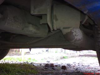

Ситуация такая - сдавал задом, заднее колесо влетело в ямку и задняя балка проехалась по бордюру. Результат- на балке вмятина небольшая. На работе авто это никак не отразилось. Вопрос - может ли что-то в результате этого потом начать неработать или барахлить? На сервисе был, предложили поменять балку по КАСКО. Но стоит ли этим заниматься, если с работой машины все ОК?

Я бы поменял, хотябы по тому, что когда будете машину продавать (а рано или поздно это все равно случиться), за эту вмятинку попросят скинуть цену или вообще подумают что аварийная. Да и вообще, если поменяют по КАСКО, меняйте и не задумывайтесь smile.gif

Ничего страшного, не волнуйся. Там такая балка, что ничего криминального не произойдёт в любом случае. Главное, чтобы с тормозными трубками всё в порядке было.
П.С. Сам зимой перед НГ парковался на глубоком снегу и на пенёк сел балкой. Чуть-чуть погнул ребро. Не криминал.

Да и ребра эти кстати - просто кожух!
Основной элемент это торсион - пруток такой круглый, внутри этого кожуха...
Так что не ходовая деталь!
Но только если кожух этот действительно слегка погнут! А вот если там серъезнее - то и лопнуть может. А это не есть гуд!

Ну, мне и мастер сказал, что ничего страшного, если не беспокоит ,то можно так оставить.
Там действительно чуть-чуть, вмятина там, где царапина...

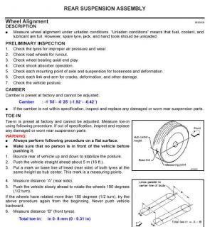

Об недопустимости дальнейшей езды можно судить по схождению-развалу задних колес. Т.е. для этого надо сделать сход-развал и если показатели вне нормы (ниже на фотке), то балку надо менять, естно не по гарантии (можно у умельцев и выгнуть обратно - дешевле раз в 15 будет, но гарантия на всю заднюю подвеску слетит). Балка в экзисте стоит 800 долларей. Но у дилеров явно будет дороже... раза в 2...
