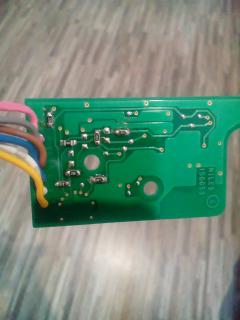

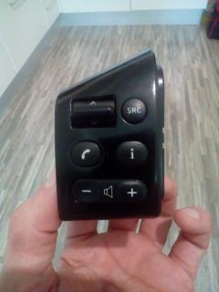

Получил на днях от Димы кнопки управления (спасибо ему), задался вопросом переделки кнопок под головное устройство "пионер" которое у меня стоит. Есть множество вариантов переходников и адаптеров, но цена на них не совсем мне нравится. Рассмотрев схемы на проводные ДУ на пионеры понял что можно вопрос решить достаточно бюджетно. Писать не буду как разбирал кнопки, на форуме можно найти массу примеров, выложу только суть. Для переделки потребуются резисторы SMD:
R1 - 1,2 кОм
R2 - 10 кОм
R3 - 13 кОм
R4 - 3,6 кОм
R5 - 8,2 кОм
R6 - 4,3 кОм
С платы убрал все "родные" резисторы, произведя некоторый расчет, определил номиналы приведенные выше, так же необходимость припаивания дополнительного резистора R1, зачистив дорожки. Провода использовал штатные, которые идут на магнитолу, подробнее схема соединения на фото. В итоге кнопка "трубка" работает как MUTE, остальные кнопки работают как и должны, кнопку "i" оставил на будущее для подогрева руля. smile.gif
Забыл упомянуть, цена вопроса 6 рублей и час времени, а главное своими руками smile.gif
Прошу прощения, в схему поправочку, провод не к "среднему" контакту "джек", а к крайнему, то есть к "кончику".

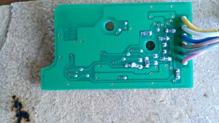

Rinat   Я бы конечно не стал применять такие резисторы, ви...   19.3.2013, 16:04

Rinat   Молодца, говорил же справишься :) Качество пайки....   13.5.2013, 18:54
BENZINA   Я бы конечно не стал применять такие резисторы, в...   13.5.2013, 19:39
выпъ   Молодца, говорил же справишься :) Качество пайки...   13.5.2013, 20:41
