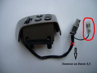

Добрый день. Друзья, я правильно понял последовательность действий:
1) Извлекаем блок кнопок управления.
2) Срезаем стандартный разъем. Рис 1 (или выпаиваем все провода? кстати, их там сколько от платы отходит?)
3) Берем провод с разъемом JACK 3,5 на конце и припаиваем к плате. Если я правильно понял там 3 провода, см рисунок 2 (какая нужна длина провода?)
4) Необходимо как-то незаметно провести этот провод и подключить разъем Jack на тыльной стороне магнитолы.
Если что упустил, поправьте.
не вздумай резать разъем у блока кнопок)) джек припаивается у разъема магнитолы. распиновка магнитольного есть в инете
Rinat
сообщение 29.7.2013, 17:01
Сообщений: 2 724
Регистрация: 8.2.2011
mavrados как выше писал выпъ, не нужно там резать, нужно резать где магнитола, предварительно перепая резисторы, и оставив всего два проводка. (третью для кнопки i можно оставить)
