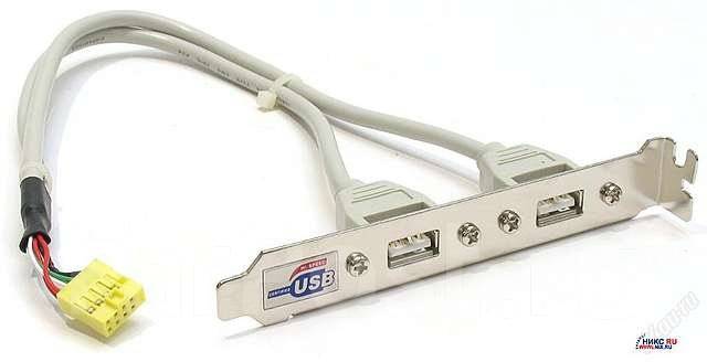

Цитата(GARU1 @ 1.3.2013, 20:39) *
Всем привет, хотелось бы засунуть USB вход от магнитолы в перчаточный ящик, видел у кого то он как единое целое с ящичком смотрица но не могу найти, подскажите как засунуть можно и где бы взять нормальный вход, а не просто обычный шнуровой
В любом компьютерном магазине есть панель USB для установки на заднюю часть системника.
Откручиваешь два винтика, снимаешь один коннектор и тулишь куда угодно, предварительно проделав квадратное отверстие (просверлил свёрлышком, доработал надфилем)
http://static.baza.farpost.ru/v/1316913392411_bulletin
Ну плюс само сабой надо дружить с паяльником. Других вариантов на моей памяти нет
Либо покупай USB удлиннитель, и тули его на двухсторонний скотч, хотя уверен можно и на шурупики посадить

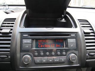

Вот так было у меня (сори, хорошие фотки так и не сделал): http://www.clubnote.ru/forum/index.php?sho...795&st=640# Пост 646. Флешка смотрит вверх и ни чему не мешает smile.gif .
именно про такой перчаточный ящик я и говорил

Когда себе поменял магнитолу поставил ещё фишку usb aux Прикрепленное изображение
