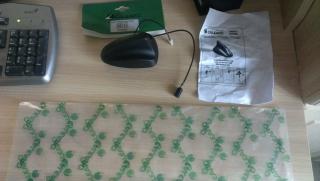

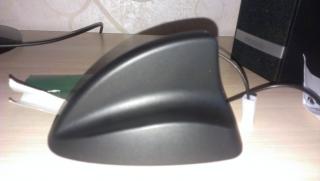

Привет всем.
Поиском у нас на форуме не нашёл,поэтому создам тему.
При низкой крыше парковочного мечта родная антенна скоро сотрётся.
Решил поменять на низкую и что бы не просто торчала, а что-то поинтересней.

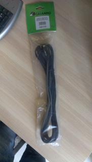

Антенна+удлинитель (впарили,сказали - не надо будет вернёте, но ,возможно,необходимо будет для установки).
Пока купил,как поставлю - выложу фото, пока только фотки покупки, модельные коды видно на фото.
Официалы хотят за установку 325 грн.,по моему, дохера.
Кто-то ,может, имел опыт - подскажет.
Машине 3 месяца

Антенна
SHARK II RADIO EVOLUTION CLRANT_AG2 7727050
Кабель
CABLEDIN MT. 5.6 NEW TWIN 16V 7581119
