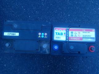

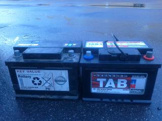

okuribi13   Прошу прощения за некрокоперство, но, таки, да: эт...   6.4.2014, 20:13
FEPYMY   Всё правильно. Анализируешь и излагаешь на зависть...   6.4.2014, 21:26
okuribi13   Как было обещано: рапортую. Аккумулятор провёл ноч...   7.4.2014, 11:51
z80   возможно в батареи посыпались пластины и возможно ...   7.4.2014, 12:18
FEPYMY   На сигнализациях с обратной связью можно видеть на...   7.4.2014, 13:22
z80   1 не на всех а лишь на некоторых 2 смотря еще в ка...   7.4.2014, 13:30
FEPYMY   я к тому что можно при желании взять напряжение на...   7.4.2014, 13:40
z80   тестером лучше. так как при запуске можно увидеть ...   7.4.2014, 18:09
okuribi13   Спустя неделю, рапортую: проблема была в аккумулят...   16.4.2014, 15:12
FEPYMY   Какой был старый акум и сколько прожил?   16.4.2014, 17:55
okuribi13   Штатный, какой в Британии на заводе поставили. Они...   17.4.2014, 12:19
DRON 33   Обычно с необслуживаемыми так и бывает У меня стоя...   17.4.2014, 12:29
