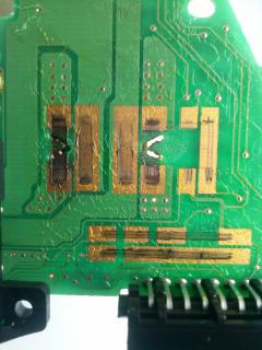

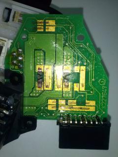

eurol   Добрый день! Столкнулся с той же проблемой - п...   1.1.2023, 21:09
Василий   Функционирование переднего и заднего омывателей ст...   2.1.2023, 10:40
eurol   Что-то мне вспомнился анекдот про чабана и менедже...   2.1.2023, 15:47
Василий   Исчерпывающих комментариев в моем предыдущем посте...   2.1.2023, 16:22
Obormot   справедливости ради у меня тоже подгорали контакты...   5.1.2023, 0:45
eurol   Или плохо смотрел, или что, но морковок новых не п...   7.1.2023, 0:13
Obormot   на купленной бушной были именно следы, после проти...   7.1.2023, 21:55
eurol   На соседнем форуме человек написал как-то, что у н...   7.1.2023, 22:29

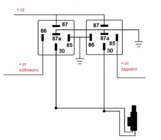

Obormot   ну можно попробовать чуть подправленную схему подк...   10.1.2023, 0:20
Василий   Ну да. Об этом и писал. требуется четыре реле с па...   10.1.2023, 6:37
Obormot   Та я взял первую картинку схемы ЦЗ из инета и по-б...   10.1.2023, 18:33
