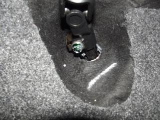

Будьте добры, кто знает - просветите. Вчера обратил внимание - вал руля уходит прямо в подкапотное пространство в отверстие в полу, никаких уплотнений и муфт вокруг вала нет. Защита картера не стоит, поэтому в щель вокруг вала руля (около 3 мм) можно увидеть асфальт. Это у всех так, или должно стоять какое-нибудь уплотнение, изолирующее подкапотное пространство от салона?

Снимал вал но внимания не обратил. Асфальта не видел. По идее там должно быть что то типа прокладки резиновой wink.gif сейчас по экзисту глянул но не нашел разве что 48915-9U10A, но это как понял снаружи поджимается к кузову dirol.gif

А вокруг вала что находится, если смотреть из салона в пол? У меня внизу, если смотреть: У-образный вырез ковролина отделки салона, и сразу под ним дырка в полу... Вокруг вала руля что-то есть? В других марках там типа муфты прикрепляется, а здесь сразу вал в пол уходит.

Смотрел в других Енотах - все то же самое... Здесь с эстетикой конструкторы подкачали.
Вопрос снимается.

У Вас кстати транспортировочная пломба ещё не снята.

Там если снизу смотреть пыльник от рулевой рейки к кузову где рулевой кардан. Так что асфальта не должно быть видно.

Точно.
Eсли бы была дыра на улицу, то, несмотря на юный возраст авто топикстартера детали на фото были бы покрыты пылью и грязь.

Может пыльники перестали ставить в новых машинах упрощение конструкции rofl.gif
